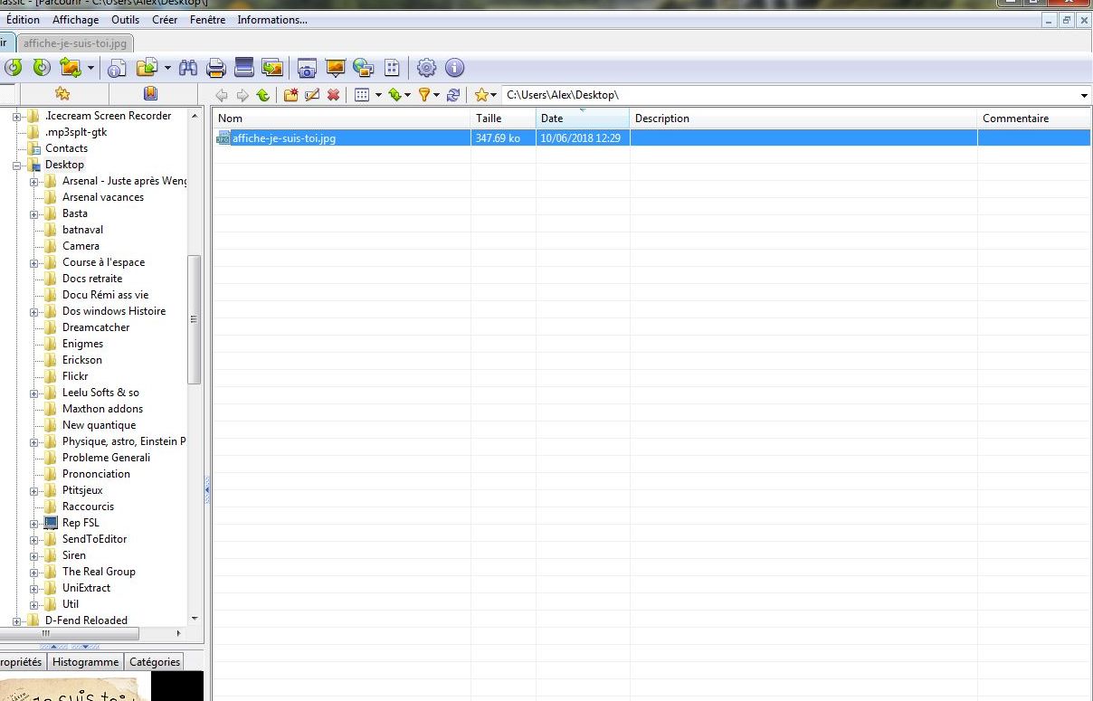

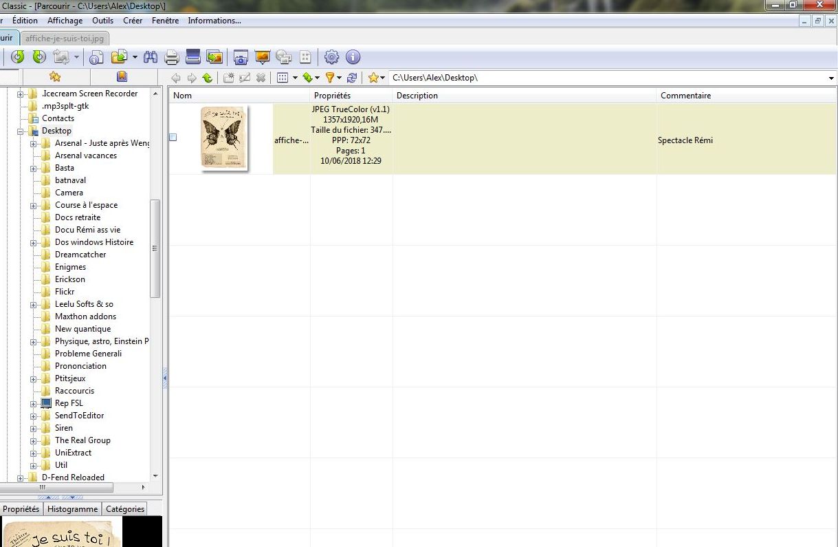

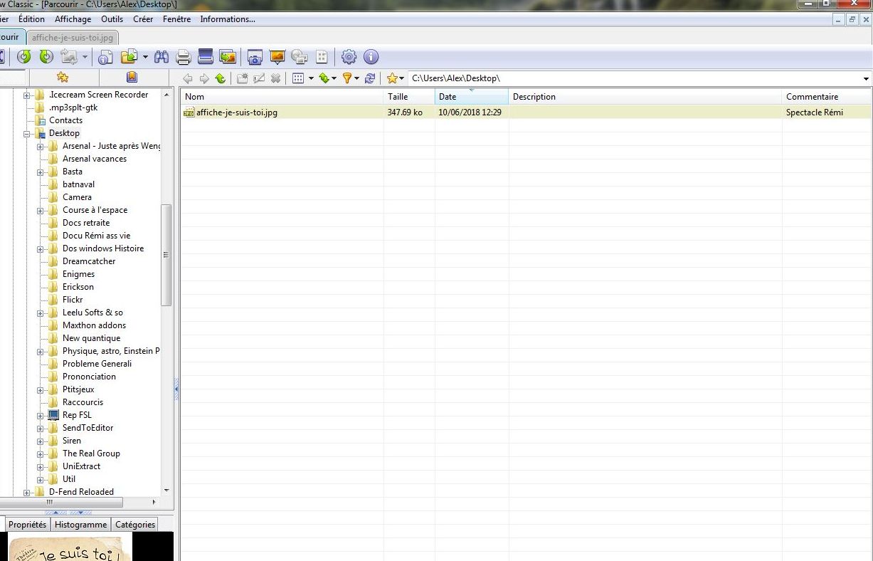

Voilà un exemple. Comportement typique : En "détail", commentaire invisible. Après passage en mode miniature (ou miniature info), le commentaire est visible en mode détail. Un simple changement de répertoire et retour fait "perdre" à nouveau le commentaire. (Le fichier concerné et 3 copies écran jointes)

Pas de commentaires affichés dans la colonne commentaires en mode détail, ceci dès le lancement de Xnview. Et quelque soit le mode utilisé pour le lancement (Menu contextuel de Windows Parcourir avec Xnview / Double clic sur une image / Lancement d'Xnview indépendamment puis parcours)
Les commentaires réapparaissent en mode détails après avoir basculé temporairement soit en Miniatures soit en Miniatures et libellés soit en Miniatures et infos (mais pas en Icônes ni en liste)
Et oui, lorsque je change de répertoire, plus de commentaires. Même si je reviens dans celui précédemment "réparé" par la manœuvre ci-dessus.

En revanche ils disparaissent par cette manoeuvre quand ils ont été affichés auparavant (par la méthode Détails -> Miniatures et info -> détails)
J'ai installé il y a 3 mois un plugin (logiciel CosmeticGuide/tintguide.com) que j'ai rapidement désinstallé, il ne fonctionnait pas. Cela aurait-il provoqué le problème ? Merci en tout cas Pierre de vous intéresser à cette bizarrerie !
C'est vraiment le mode "détails" qui est affecté.
En effet les commentaires sont affichés :
- Lorsque je démarre en mode Miniatures+info.
- en plein écran, lorsque je sélectionne dans les paramètres l'option afficher les informations (Tag <Comment>)
- dans l'Aperçu, option Propriétés.
Lorsque je crée un commentaire en mode détails il n’apparaît pas spontanément... je dois opérer là aussi la même manœuvre.
