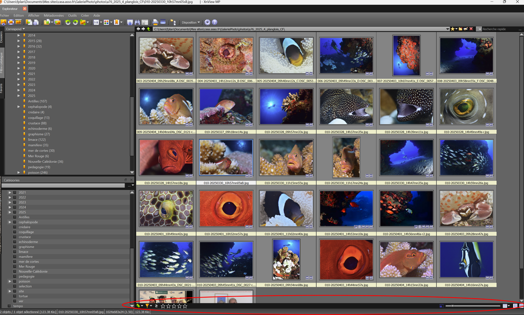

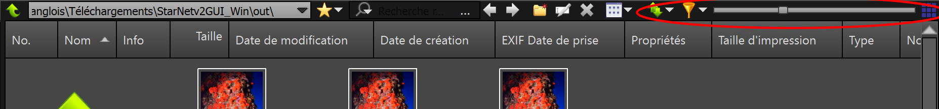

Ai-je raté quelque chose ?
Dans la zone des vignettes, je ne retrouve plus dans la dernière version (1.9.0), voir ci-dessus, les icônes de tri, filtre et dimensionnement des vignettes des version précédentes (1.8.3, ci-dessous).

Trouvé, ça a été déplacé en bas du panneau.
C'est probablement une bonne idée, il faut juste que je m'y habitue.

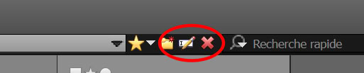

Ce qui me dérange c'est la proximité des icônes nouveau dossier, renommage et suppression de celle des favoris. J'ai souvent créé un dossier sans le vouloir car j'ai mal visé la petite flèche pour faire défiler les favoris.

Dans l'idéal, je rendrais l'affichage de ces icônes optionnel.

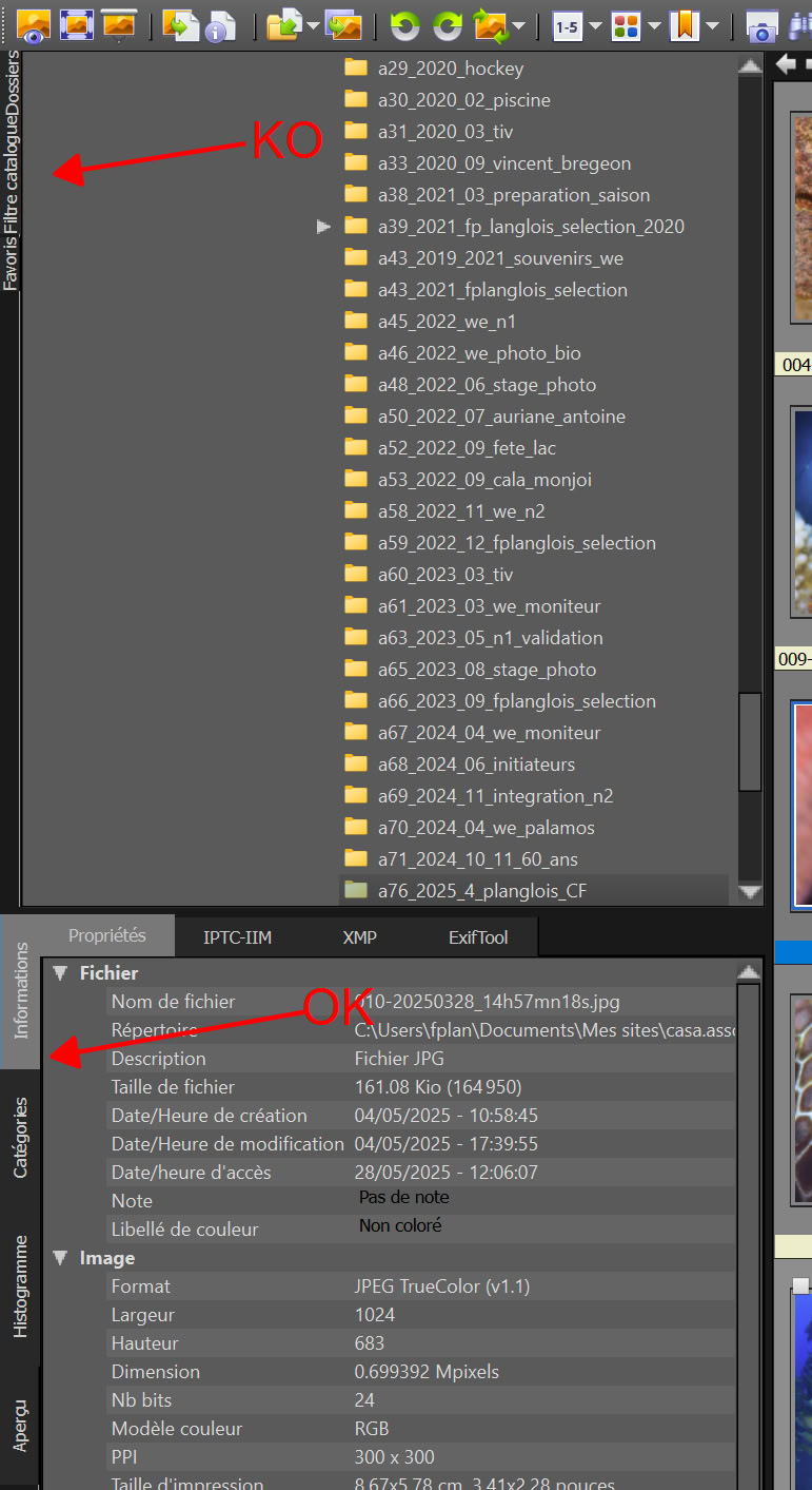

Je rencontre également ce problème d'affichage. Je pense avoir déjà eu dans les versions précédentes mais je ne sais pas ce qui le fait venir et disparaître :

Dans l'idéal, je rendrais l'affichage de ces icônes optionnelles.
Vous avez options>Vignette>icones
Je rencontre également ce problème d'affichage. Je pense avoir déjà eu dans les versions précédentes mais je ne sais pas ce qui le fais venir et disparaître :
vous l'avez à chaque fois? Vous utilisez le theme personnalisé?

xnview wrote: Wed May 28, 2025 11:45 am vous l'avez à chaque fois? Vous utilisez le theme personnalisé?
J'utilise effectivement un thème personnalisé.
En revenant sur l'option, j'ai constaté que la combo du thème indiquait "Défaut" alors que le thème était bien "Personnalisé".
En resélectionnant "Personnalisé" après avoir basculé en "Défaut", les choses semblent revenir dans l'ordre, mais en relançant l'application le pb revient.
Remarque : en sélectionnant personnalisé, je dois ensuite redéfinir le fond des vignettes, de l'aperçu et de l'affichage. A moins que ces trois valeurs soient modifiables dans la feuille de style.
Edit 1/2 heure + tard : Je viens de vérifier sur un autre PC en 1.8 (et sur W10), je n'ai pas tous ces problèmes : je ne perds pas les fonds de vignettes, aperçu et affichage qui sont de toute façon après vérification stockés dans le fichier ini. Je ne constate pas le problème d'affichage mentionné dans le message précédent.

Ne parvenant pas à régler le problème d'affichage des libellés des panneaux latéraux, après avoir constaté sur un autre PC que le problème ne se produisait pas après migration en 1.9.1, je me suis résolu à désinstaller XnViewMP , à effacer "%appdata%XnViewMP pour éviter toute interaction.
Le problème semble réglé.

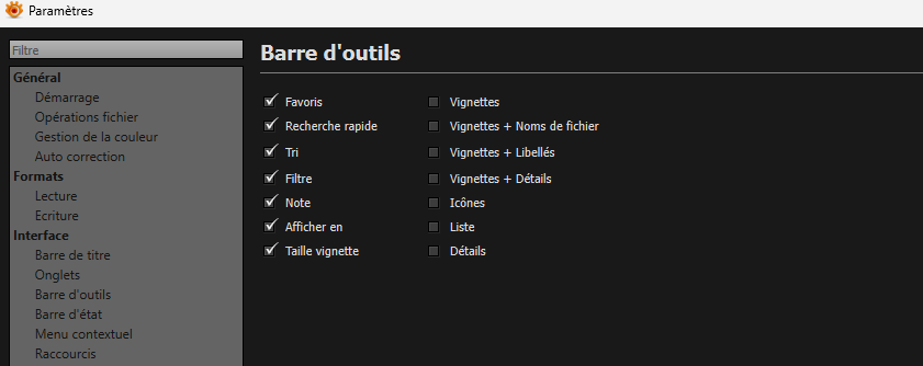

Pierre ne vouliez-vous pas plutôt parler de Paramètres>Explorateur>Barre d'outils ?
Si oui, les icônes Nouveau dossier, Renommer et Supprimer ne sont pas sélectionnables.

fplanglois wrote: Thu May 29, 2025 1:12 pm Pierre ne vouliez-vous pas plutôt parler de Paramètres>Explorateur>Barre d'outils ?
Oui oui désolé, et effectivement, je les rajoute...

C'est donc rajouté en 1.9.2.
Je viens de tester.
C'est parfait, merci !
