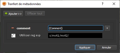

Une évolution serait d'inclure les expressions régulières dans "Métadonnées Transférer"
Quelque chose comme ça
ou

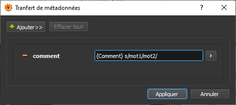

Seconde méthode, j'ai passé à la moulinette avec la commande fournie : {comment} s/ pieces/
Je veux supprimer un espace +le mot pieces
ca ne fonctionneras non plus puisque ça rajoute s/ pieces à la fin du commentaire
Ai-je manqué quelque chose ? :? :D

Ah je me suis mal exprimé, l'expression s/mot1/mot2/ , c'est de la syntaxe Regex pas disponible à ce stade ; je proposais à Pierre une évolution possible de XnViewMP qui permettrait cette manip.
Pierre décidera de la suite à donner, il y a finalement assez peu de personnes qui font ce type de requêtes.
