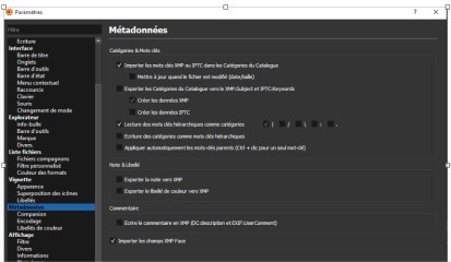

Catalogage avec XnviewMP :
- Posts: 7
- Joined: Mon Jan 06, 2025 3:35 pm
- Location: Isère
Re: import metadonnées des notes ne fonctionne pas
Bonsoir et merci pour vos réponses.
Alors j'ai essayé de rajouter les chiffres de 0 à 4 pour les couleurs (chiffres que l'on voit apparaitre dans les XMP de DARKTABLE).
je mets une copie écran de la fenêtre "libellés de couleur". J'ai affiché l'ensemble des images présentes dans le répertoire de photos concerné et les ai sélectionnées, j'ai lancé la mise à jour du catalogue à partir des fichiers puis j'ai même essayé de lancer la mise à jour des fichiers à partir du catalogue (j'avais lu quelque part quelqu'un qui disait d'essayer aussi cette solution) mais rien n'y fait... toujours pas de couleurs liées aux photos.
J'ai aussi essayé de fermer XNVIEW MP et de le rouvrir, des fois que des mises à jour se finalisent lors de la fermeture ou de l'ouverture du logiciel, mais sans succès.
J'ai ensuite essayé d'effacer le catalogue puis de réimporter le dossier et refaire les manips de mise à jour du catalogue mais toujours pas de couleurs.
Si vous avez une idée je suis preneur
Merci d'avance et bonne soirée

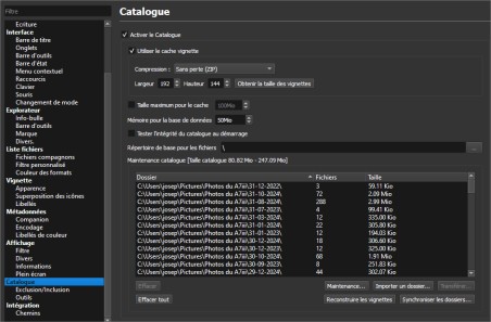

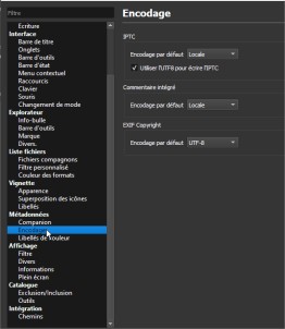

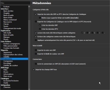

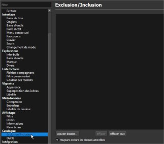

- Posts: 7
- Location: Isère
Bonjour Michel038
Merci pour la réponse.
Alors ma base est constituée de JPG et de RAW. Je n'ai aucune exclusion dans les paramètres catalogue.
Je mets ci-après des copies écran de mes paramètres des fois que vous détectiez un mauvais réglage de ma part. Toutes mes photos ont, dans DARKTABLE, une couleur minimum (parfois 2 pour celles que je considère être à la fois du paysage et de la flore ou de la faune).
Par ailleurs, XNVIEW MP récupére bien les mots clés.
Malheureusement toujours pas de couleurs.
Je vais faire un test en repartant de zéro et en créant un dossier à part avec quelques copies de photos et je les traiterais en répertoire séparé dans DARKTABLE et XNVIEW MP en recréant la base et les catégories . Cela fera une bonne base pour essayer de comprendre.

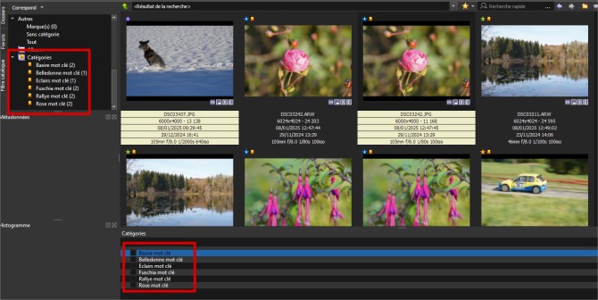

Bonsoir à tous
J'ai fait un nouveau test en créant un répertoire avec quelques photos diverses (JPG et RAW) avec leurs XMP associés. Dans ce nouveau répertoire , j'ai modifié dans DARKTABLE chacune des photos en donnant à chacune une note, une ou plusieurs couleurs, un titre, une description, une note et un mot clé.
Pour pouvoir bien voir ce que XNVIEW récupérait j'ai mis par exemple pour une photo prise lors d'un rallye, j'ai mis comme titre "Rallye titre", comme description "Rallye description", comme note "Rallye description et comme mot clé "Rallye mot clé" . Ainsi il m'a été facile d'identifier ce que XNVIEW allait rapatrier comme infos.
Ensuite dans XNVIEW, j'ai fait :
"Outils" > "paramètres" > "catalogue" > "Effacer tout"
puis "importer un dossier"
J'ai importé le dossier test
Ensuite "Recherche rapide" > "sélection du dossier" > "Rechercher"
puis "parcourir" et "fermer"
ensuite "catégories" > gestion des catégories" > "supprimer tout" (pour supprimer toutes les anciennes catégories existantes)
puis Ctrl/a pour sélectionner toutes les photos et "Afficher" > "Mise à jour du catalogue..."
Résultat : Comme d'hab, XNVIEW m'a récupéré les notes mais pas les couleurs
coté mots clés , il ne m'a récupéré que les mots clés et pas les descriptions, titres et notes mais là je crois que c'est normal car XNVIEW ne sait pas faire.
Je joins une copie écran du résultat. Dites moi ce que vous en pensez
Cordialement
Alex
Cordialement
Alex

Bonjour à tous,
Comme promis, je reviens vers vous pour donner les dernières infos concernant l'import des métadonnées issues de DARKTABLE.
Pierre (alias xnview) s'est penché sur le pb et m'a aidé à solutionner mes pb de récup des données. Par ailleurs il a apporté une modif au logiciel qui sera disponible à la prochaine version.
Synthèse :
Pour les réglages de base, voici ceux que j'ai
Métadonnées : voir copie écran "réglages de l'onglet métadonnées" Companion : voir copie écran "Réglages onglet companion" . A noter qu'il faut choisir en fonction du format de fichier XMP. Dans mon cas les fichiers ont le format ***.***.xmp. Concernant les "étoiles"
Elles sont bien récupérées et apparaissent sous la forme d'une couleur spécifique qui n'a rien à voir avec les color labels.
Concernant les infos tels que "Titre", "Description" et "mots clés"
Pour les voir il faut, soit aller voir dans l'onglet XMP (voir copie écran "Infos onglet XMP") , soit les faire afficher dans les vignettes, solution beaucoup plus pratique (voir copie écran "infos vignette") Pour cela il faut les ajouter dans les paramètres > vignettes > libellés (voir copie écran "Paramètres vignettes libellés") Concernant les "notes"
Les "notes" (au sens informations et non pas nombre d'étoiles affectées à une photo) que l'on peut saisir dans DARKTABLE ne sont pas reprises dans XNVIEWMP mais ça ne me parait pas important car on ne va de toute façon pas faire un filtre sur ce genre de critère. Je vois d'ailleurs que cette notion de note n'apparait pas non plus dans DIGIKAM et me semble propre à DARKTABLE.
Concernant les labels de "couleurs"
Pour ce dernier point , j'ai bien fait comme proposé par "michel038" d'ajouter des libellés de couleur de 0 à 4 car c'est comme cela qu'ils sont affectés dans DARKTABLE (0=rouge, 1=jaune, 2=vert, 3=bleu, 4=violet). (voir copie écran "labels couleurs.jpg") Il n'y a que 4 libellés de couleur dans DARKTABLE.
Cela ne fonctionnait malgré tout pas. Pierre a pris le sujet en mains et a procédé à la modif du logiciel pour que cela fonctionne . Il m'a dit que cela serait disponible sur la prochaine version sachant que je suis sur la 1.8.3 du 12 Novembre 2024. Par contre je ne sais pas s'il faudra malgré tout ajouter les labels couleurs dans les paramètres tels que montré dans ma copie écran ou bien si ce sera déjà paramétré de base lors de l'install de la nouvelle version. Je laisse Pierre renseigner cette info.
Voili, voilou .
Quoiqu'il en soit merci à l'aide que vous avez apporté dans ce sujet
Merci encore à tous
Alex
