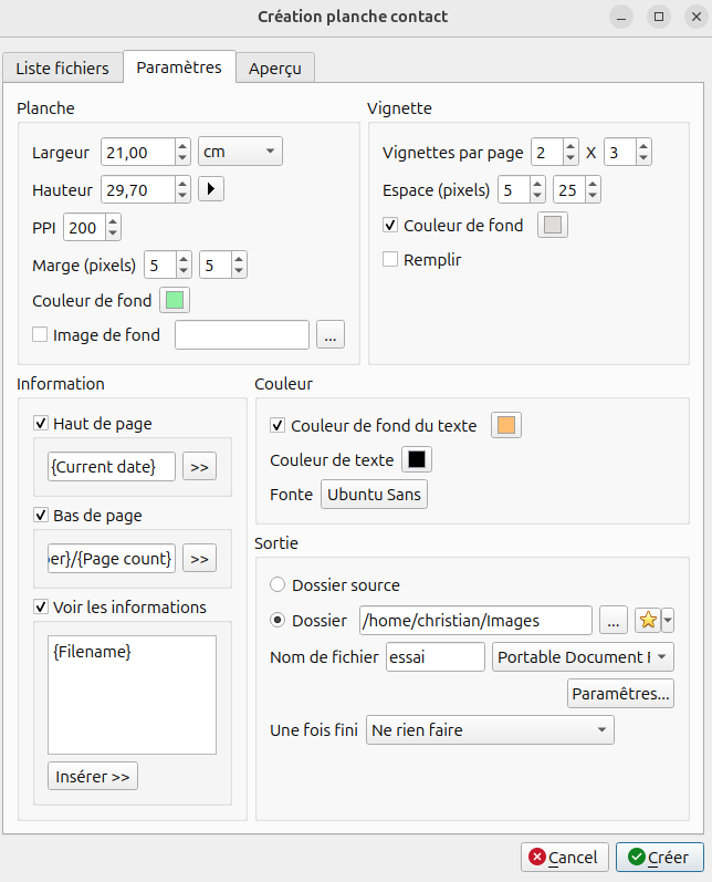

Lorsque je crée une planche de contact, les fichiers générés sont des pages blanches et leur taille approche de 15Mb, raison pour laquelle je ne sais pas la joindre.
J'ai essayé avec 2*3 vignettes par page et 70 photos. Puis j'ai aussi essayé avec 5 photos... Toujours des pages blanches. voir les réglages en pièce jointe
Je n'avais pas ce problème lorsque j'étais sous xnview V1.4.3 tournant sous Ubuntu 22.04.
Quelqu'un a-t-il une idée, ou bien c'est un bug???
Déjà merci de votre aide.
Christian.

Quelques précisions:
Je viens de corriger les N° de version que j'avais donné dans mon premier mail.
C'est bien la version 1.8.3 qui pose problème sous Ubuntu 24.04
En essayant la version 1.8.3 sous Windows 11 , pas de problème.
Et la version 1.4.3 sous Ubuntu 22.04, pas de problème non plus.
Il semble qu'il y ait un problème de compatibilité entre XNview 1.8.3 et Ubuntu 24.04 .
Quelqu'un peut-il confirmer?... Ou mieux, proposer une solution?
