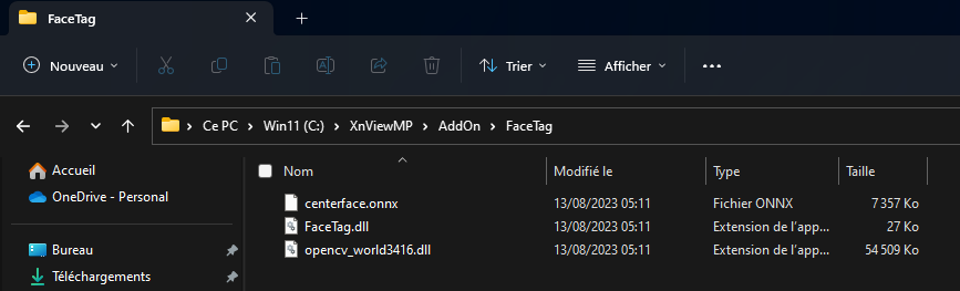

Bonjour à tous.
Je viens d'installer XnView MP Winx64 v1.5.3 et téléchargé son add-on Face Tag :
https://www.xnview.com/wiki/index.php?t ... _Face_tags
Cependant, celui-ci ne fonctionne pas.

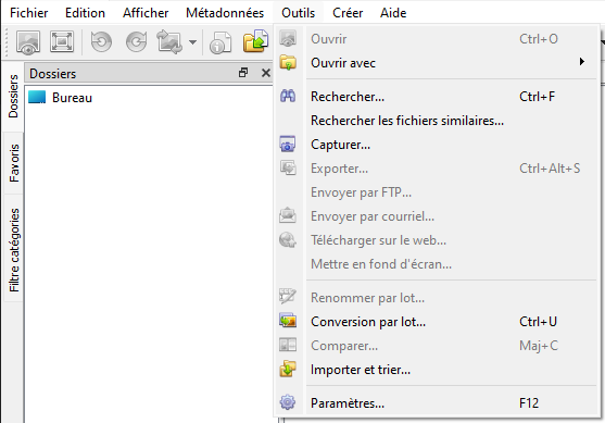

Je l'ai dézippé et déplacer dans le dossier d'installation à C:\XnViewMP\AddOn\FaceTag mais une fois dans XnView il n'apparait pas du tout dans l'onglet Outils.
Quelqu'un aurait une idée ?
Merci à vous.

Dans les versions récentes (?) le menu a été déplacé dans "Métadonnées".
-En mode navigateur, sélectionner une ou plusieurs images, " Métadonnées > Etiquette de visage "
Dans la fenêtre il y a un bouton "Recherche des visages" et un seuil en haut à gauche, un autre bouton en haut à droite , je n'ai pas le détail des manips.
La reconnaissance de visages automatique n'est pas disponible, il faut nommer chaque personne, et provoquer l'écriture en métadonnées xmp.
Pour dégrossir la reconnaissance de personnes sur des dizaines de milliers de photos, j'ai utilisé d'abord Picasa...
-En mode vue, il y a une option "Vue > Afficher les régions des personnes"
EDIT Janvier 2024
depuis la version 1.6.3 , il faut utiliser le menu "Outils>Plugins" pour installer le plugin facetag
