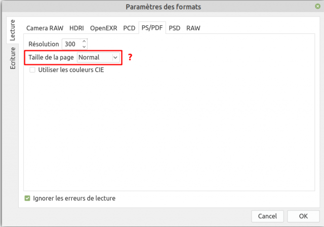

Posts: 3894
Re: PDF issus de LibreOffice
Si vous utilisez Vue > Taille automatique > Ajuster à la fenêtre ?
Une capture d'écran de l'image coupé ?
