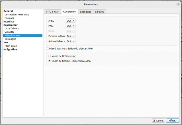

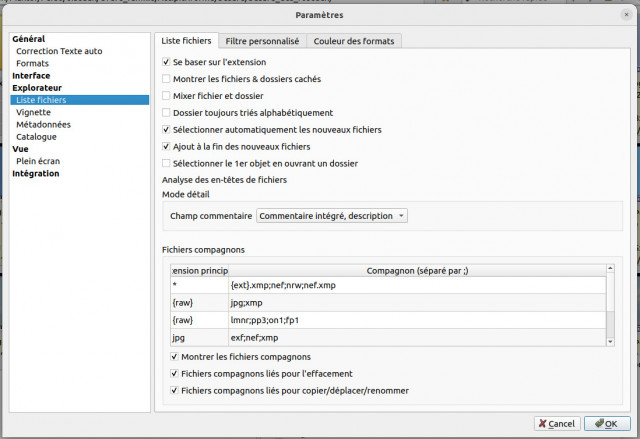

Bonjour et merci pour la réponse rapide.
Je donne un exemple d'une série de fichiers :
DSC_0957.JPG accompagné de DSC_0957.JPG.xmp DSC_0957.NEF DSC_0957.NEF.xmp.
Lors de la recherche les fichiers DSC_0957.JPG et DSC_0957.NEF vont s'afficher et comme j'ai paramétré XnView de telle sorte à n'afficher que les JPG (ou jpg), les fichiers NEF n'apparaissent pas (c'est normal) dans la fenêtre " principale " (je ne sais pas quel nom lui donner !).
Lorsque je déplace le fichier DSC_0957.JPG dans un autre dossier lui seul apparaît : les fichiers compagnons ne suivent pas (sic !).
Je mets en pièces jointes deux photos de la fenêtre paramètre qui font référence aux fichiers compagnons (companions pour l'une d'elle).
Merci d'avance pour une éventuelle réponse.
(NB : j'ai fait un copié/collé des adresses des images; J'espère que cela va passer).
Cordialement
/home/alain/Images/XV__compa01.jpg
/home/alain/Images/XV__compa02.jpg
Cordialement

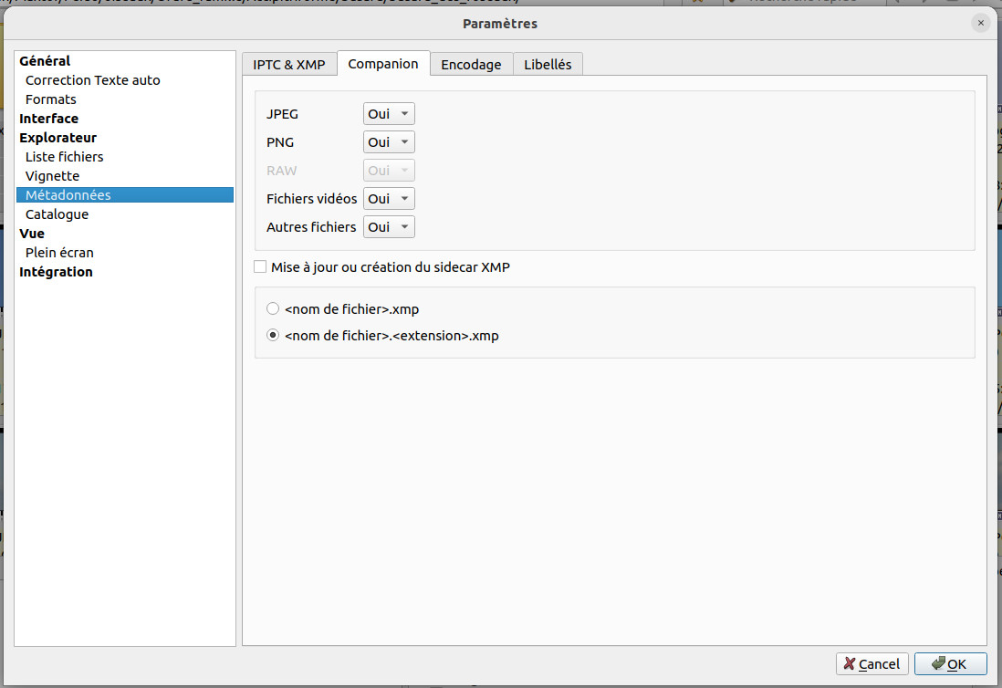

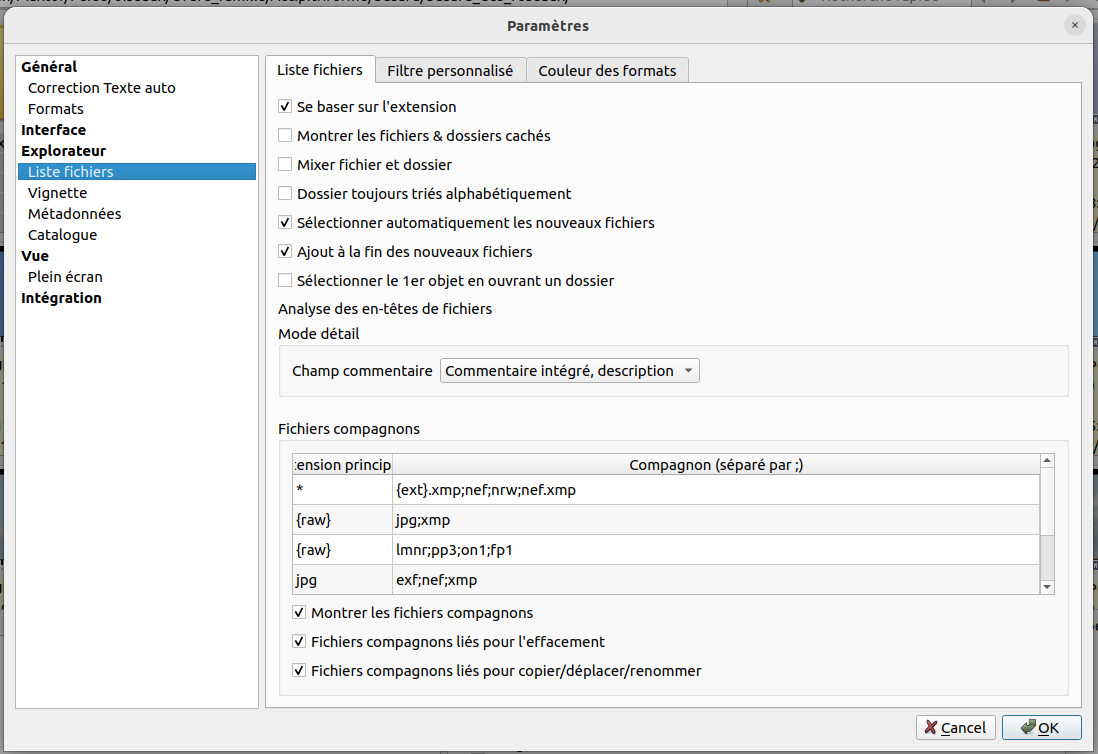

Re: Outil rechercher fichiers
Bon je m'aperçois que les adresses des images apparaissent mais pas les images ce qui n'est guère utile !
Je refais un essai (pas très doué).

Une chose importante pour moi c'était de savoir si j'avais fait une mauvaise manipulation ou s'il n'y avait pas de solution simple et évidente.
Bien sûr, je pourrais utiliser la console Linux et Exiftool pour essayer de me dépêtrer de cette situation mais je suis du genre un peu têtu et opiniâtre pour me lancer le défi d'y arriver avec XnView que j'apprécie vraiment et je n'ai pas tendance à jeter le bébé avec l'eau du bain.
Peut-être que dans une prochaine version de XnView le problème (si problème il y a !) sera résolu et bien qu'ayant fait pas mal de programmation dans le passé, je ne sais pas s'il sera aisé au programmeurs de XnView d'ajouter du code pour permettre à l'issue d'une recherche de déplacer les fichiers de référence avec les fichiers compagnons.
Je propose une solution dans XnView pour contourner ce problème. Je rappelle le problème j'ai un gros dossier (Dossier_origine) avec 613 fichiers (en réalité j'en ai plusieurs centaines ; celui-ci ne concerne qu'un oiseau : le busard cendré). Les fichiers sont composés de JPG, de NEF et de xmp (darktable).
Seuls les fichiers jpg et nef sont concernés par une recherche par type de boîtier photo (Nikon D7100 et Nikon D7500) avec une condition du type EXIF:modèle est Nikon D7100. Les fichiers xmp sont à la " ramasse ".
Je prépare trois dossiers vides : Dossier_D7100, Dossier_D7500_01et Dossier_D7500_02.
Je paramètre XnView en lui demandant d'afficher les fichiers JPG et RAW (les NEF).
Je lance une recherche avec Nikon D7100 comme condition.
Je déplace les fichiers JPG et NEF dans Dossier_D7100 (bien sûr les fichiers compagnons ne suivent pas).
Je reviens sur le Dossier_origine et je lance une seconde recherche avec Nikon D7500 comme condition.
Je déplace les fichiers JPG et NEF dans Dossier_D7500_01 (toujours pas de fichiers compagnons).
Dans Dossier_origine, il ne reste que les fichiers xmp compagnons. Je les copie dans Dossier_D7500_01.
Je me remets dans XnView, je sélectionne tous les fichiers JPG et NEF (ceux pris par le boîtier D7500) et je déplace l'ensemble dans le Dossier_D7500_02 (là les fichiers compagnons ont suivi).
Dans Dossier_D7500_01 il ne reste plus que les fichiers xmp qui sont les compagnons des fichiers D7100. Je les copie et les colle dans Dossier_D7100.
Voilà ce n'est pas très élégant comme méthode mais je l'ai testée et cela fonctionne.
Encore une fois un grand merci pour le temps consacré et les réponses.
Cordialement
Cordialement
Bonjour
J'ai fait l'essai sur un autre dossier (Busard des roseaux) qui comportait 523 éléments : une partie réalisée avec le D7100 et une autre avec le D7500 en utilisant Filtre catégories.
Comme je n'avais pas " démarqué " les fichiers d'hier (Busard cendré), le logiciel m'a fait une espèce de concaténation partielle de dossier : en bref j'ai retrouvé certaines photos de Busard cendré parmi les Busards des roseaux (pas très encourageant).
Et comme je ne maîtrise pas suffisamment XnView, j'ai tout effacé et remis en place les fichiers à l'aide d'une sauvegarde.
La méthode que j'ai indiquée fonctionne assez bien sauf pour quelques fichiers xmp.
J'explique : le boîtier me permet de prendre en JPG et en NEF (exemple : DSC_1257.JPG et DSC_1257.NEF).
Lorsque j'ouvre le dossier qui contient ces fichiers dans Darktable, ce dernier crée un fichier xmp pour chacun d'eux (DSC_1257.JPG.xmp et DSC_1257.NEF.xmp). Si je développe le fichier NEF à la fin Darktable crée un fichier DSC_1257.jpg et un fichier DSC_1257.jpg.xmp lors de la prochaine ouverture de Darktable.
En bref j'ai 6 fichiers DSC_1257.JPG / DSC_1257.NEF / DSC_1257.JPG.xmp / DSC_1257.NEF.xmp / DSC_1257.jpg / DSC_1257.jpg.xmp
Lorsque j'utilise XnView (en suivant la méthode un peu laborieuse que je vous ai décrite) tous les fichiers sont déplacés sauf DSC_1257.JPG.xmp.
Pourquoi ? Je ne sais pas mais comme cela ne concerne que quelques fichiers de développement je finis le transfert fichier par fichier.
Encore une fois merci pour les réponses et du temps consacré.
Cordialement
(NB : peut-être un début d'explication qui vaut ce qu'elle vaut : XnView se retrouve confrontré à deux fichiers qui ont presque le même nom à la casse près DSC_1257.JPG.xmp et DSC_1257.jpg.xmp. Un de trop peut-être ?)
Cordialement
