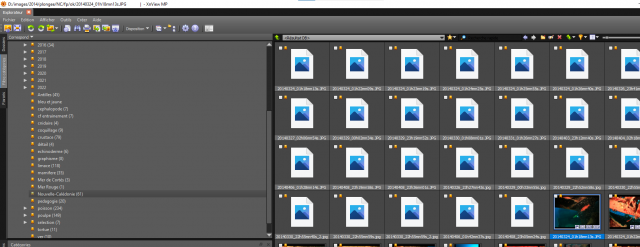

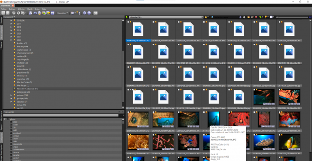

Après le retour à "\" pour ce paramètre. J'ai pu enfin supprimer mes doublons (voir plus haut). Et copies d'écrans ci-dessous. Mais c'est bien l'allé retour qui semble avoir sauvé la situation.
