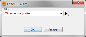

Je travaille en ce moment dans une installation séparée de XnViewMP (donc pas dans mes photos, ni dans mon environnement habituel)
Je mets des métadonnées sur un grand nombre d'images anciennes scannées, en particulier le champ Titre :
- J'ouvre la fenêtre "Editer IPTC", j'entre un titre, puis "Ecrire"
Je suis obligé d'utiliser la souris, au moins pour le bouton Écrire, donc sans raccourcis clavier il me faut 4 à 5 clics par photo.
J'imagine une option, à côté de chaque champ de la fenêtre "Edit IPTC" , qui provoquerait l'apparition du champ de saisie correspondant quelque part : soit dans la barre d'outils, soit encore mieux, dans une fenêtre flottante et persistante qui garderait le focus du clavier
Ce qui provoquerait l'affichage d'une fenêtre persistante ->
Ma tâche deviendrait : 1 clic sur une photo, saisie du titre et touche entrée pour valider ... Rapidité incomparable !
A condition qu'il soit possible techniquement de gérer en même temps le focus sur la photo sélectionnée et sur le champ de saisie
Edit: Et qui fonctionnerait aussi en mode "Vue"

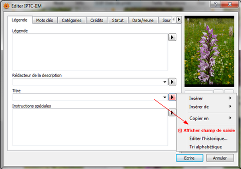

1) Ajouter un "afficher champ de saisie"? Pierre ne voit pas quelle efficacité.
Quand à moi, pour commencer je ne comprends pas du tout ce que ca ferait.
- tu as décrit le OU = tu as posé l'endroit où mettre ton texte,
- mais tu n'as pas décrit le QUOI = tu n'as pas écrit ce que ca doit faire !
"afficher champ de saisie" mais quel champ ? titre ? et meme pourquoi celui-là et pas un autre ? pourquoi pas légende ?
- tu n'as pas décrit le QUAND Tu décris "fenêtre persistante", mais persistante à quoi ? quand on change de quoi cette fenetre devrait rester ?
Cette fenetre devrait rester meme si on fait quoi ?
- Je vois que ca fait une AUTRE fenetre. Comment on sait à quel fichier/quelle image on va mettre le titre ?
Bref je ne vois pas l'intéret, je serais contre.

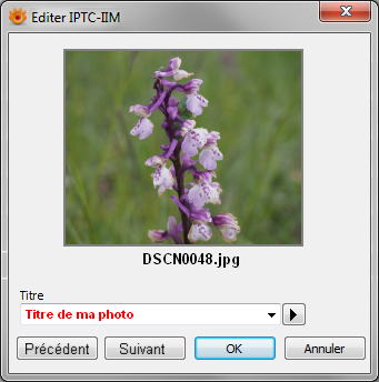

Méthode imaginée :
Je démarre une session ou je veux mettre une légende à chaque photo.
Je provoque l'affichage d'un petit écran de saisie de légendes en sélectionnant une image quelconque, Ctrl i, Clic dans le menu déroulant de "Légende" et je coche "afficher une fenêtre de saisie" , et je referme "Edter iptc"
Cette fenêtre de saisie de légende, flottante, reste visible et active pendant toute la session.
Là, deux comportements imaginables
1) Je sélectionne dans le browser quelques photos qui vont recevoir la même légende, je tape le texte (qui entre donc directement dans le champ de saisie) , et j'appuie sur Entrée . Ca écrit cette légende iptc dans les photos sélectionnées.
On répète pour chaque photo ou groupe de photos. Sélection, saisie du texte, Entrée. Sélection, Saisie du texte, Entrée. Etc...
La souris ne sert qu'à la sélection de photos, le clavier sert à la saisie. C'est instinctif.
Autre comportement possible
2) Je sélectionne toutes les photos , j'entre une légende et je tape Entrée , ça écrit la légende dans LA photo prévisualisée, et ça sélectionne la photo suivante. Saisie, Entrée. Saisie entrée. Etc... Et là, ça va vite.
Mais on les fait obligatoirement une par une.
A la fin de ma session de légendes, je clique la croix, la fenêtre de saisie disparaît.
Mon illustration là haut n'était pas bien réfléchie, avec une image de prévisualisation et deux boutons supplémentaires, c'est mieux

@BeCool
Je suis en ce moment en déplacement, et lire (et comprendre) la totalité de vos messages sur un téléphone demande une concentration soutenue ... j'ai du mal a aller au bout.
J'admets certes que des fonctionnalités enrichies de validation de champs dans la fenêtre "Editer IPTC" permettraient de gagner en vitesse et confort pour celui qui l'utiliserait intensivement. C'est une bonne voie de réflexion.
Cependant je crains que de "charger" encore cette fenêtre ou d'augmenter le nombre de raccourcis clavier rende l'ensemble plus difficile à appréhender pour un utilisateur standard.
Il faut encore y réfléchir.

Ma proposition portait sur l'aspect "Fenêtre à la demande, persistante, flottant au dessus de l'interface standard"
C'est "classique" dans des logiciels de saisie intensive : inutile de regarder ce qu'on écrit, ni où on l'écrit ... c'est une sorte de frappe au kilomètre ponctuée de validations avec "Entrée".
Début de session de saisie de titres : j'appelle ma petite fenêtre de saisie, qui restera active en avant-plan
Je sélectionne tel ou tel lot d'images, j'entre la donnée je valide. Je répète autant que de besoin.
(ou bien, si c'est plus réalisable, j'entre la donnée et ça passe à l'image suivante)
Fin de session, après avoir titré mes 500 photos : Je ferme la fenêtre de saisie.
Encore faut-il que techniquement, le logiciel de gestion de fenêtres permette de garder le focus à la fois sur le champ de saisie et sur la sélection de photos. C'est pas évident.
En fait vous voudriez pouvoir modifier un champs IPTC directement dans l'explorateur sans avoir à passer par le dialogue?
En quelque sorte... je voudrais entrer des titres IPTC (par exemple), dans un grand nombre de photos, sans avoir à refermer et réouvrir sans cesse la fenêtre "Editer IPTC" à chaque changement de sélection d'images , sans avoir à cliquer le champ titre, sans avoir à viser finement le bouton ">" ou le bouton "Ecrire" à la souris . Je sais, je suis vachement exigeant comme client ! :mrgreen:

1) Vous craignez que "charger encore cette fenêtre [...] rende l'ensemble plus difficile à appréhender pour un utilisateur standard."
non, je charge pareil voir moins que vous : je mettrais un bouton "image suivante" et vous le bouton "Afficher champ de saisie", auquel il faut rajouter votre fenetre "Editer IPTC" sous entendu "Titre" avec ses 2 boutons "Ok" et "Annuler"
ma solution serait moins complexe à programmer et à comprendre.
2) Vous souhaitez "entrer des titres IPTC (par exemple), dans un grand nombre de photos, sans avoir à refermer et réouvrir sans cesse la fenêtre [...] sans avoir à cliquer le champ titre"
C'est exactement ce que je propose dans ma 2° solution :
Ctrl-PageUp = "Ecrire et passer à l'image précédente [...] en restant dans le meme menu, au meme endroit = meme onglet, meme champ"
le "meme menu" = on n'a pas à refermer et réouvrir la fenêtre, c'est cette meme fenetre qui reste ouverte,
"meme onglet, meme champ" = on n'a pas à "cliquer le champ titre" on est dans le champ où on était
3) Vous écrivez "Encore faut-il que ...[l'on puisse] garder le focus à la fois sur le champ de saisie et sur la sélection de photos. C'est pas évident."
Vous mettez le doigt sur le point qui me chiffonne. la "petite fenêtre de saisie" prendrait de la place, masquer le reste, et on perdrait des infos, ca serait plus difficile à suivre, on risque d'aller vite mais pas sur les bonnes images :
pour la 1° image, l'utilisateur saurait d'où il est parti, mais dès que l'utilisateur ferait ok pour mettre le titre à l'image suivante, comment ferait il pour etre certain de quelle image il s'agit ?
Il devrait regarder "ailleurs" : dans la fenetre "Editer IPTC" qui serait en dessous ? et, vous n'avez pas dit, qui devrait avoir été mise à jour ?
Ca ferait donc 3 fenetres à disposer : la "petite fenêtre de saisie", la fenetre "Editer IPTC" que l'on ne pourra plus bouger vu que votre "petite fenêtre de saisie" aura pris le focus, et le panneau avec les autres images pour que l’utilisateur puisse comparer avec des images similaires
Accessoirement dans votre solution, comment l’utilisateur saurait qu'il a fini ? si il n'y a plus d'image à titrer, que devrait faire "ok" ? vous n'avez pas dit.
4) Ce que je propose dans ma solution c'est de fusionner votre demande légitime et la fenetre actuelle, ca permettrait :
. de conserver seulement deux fenetres à disposer : le panneau avec les autres images et la fenetre "Editer IPTC"
. fenetre dans laquelle l’utilisateur voit tout : la vignette, les attributs, déjà le nom du fichier, ses date, taille, etc, les champs déjà renseignés,
. fenetre que l’utilisateur peux agrandir s'il a besoin de mettre un long titre ET voir le long nom de répertoire+fichier ET visualiser une grande vignette,
ou la réduire ;
fenetre que l’utilisateur peut déplacer ;
tout cela sans quitter la fenetre
. fenetre dans laquelle l’utilisateur peut renseigner le champ Titre, ou un autre, ou plusieurs, tout ceux qu'il souhaite...
. et quand l’utilisateur aura fini avec son image, on aurait ce que vous demandez : un seul clic souris ou clavier le ferait passer à l'image suivante sans avoir à réouvrir la fenetre, sans devoir re choisir le champ, il serait dans le dernier où il était à l'image précédente
J'ai demandé aussi un bouton" précédent",
pour pouvoir revenir en arrière, pareil : sans devoir tout quitter et réouvrir la fenetre,
pour vérifier, saisir dans l'ordre qu'on veut ;
des précédent/suivant successifs ca permet de comparer les images/les champs/les corriger-uniformiser, tout cela sans quitter la fenetre.

Pour ma suggestion initiale, qui consistait ouvrir une pop-up permanente de saisie pour entrer un titre (ou une autre métadonnée, paramétrable) pour chaque photo le + vite possible, en utilisant 0 clics et 0 raccourcis clavier, visiblement elle n'a pas reçu d'autre écho favorable.
Ca pouvait s'illustrer comme ça :
Sachant que je me débrouille parfaitement avec FastPhotoTagger, (j'arrive à faire 20 titres différents à la minute en IPTC+XMP), je peux laisser tomber, ça n'a rien de prioritaire pour moi...
