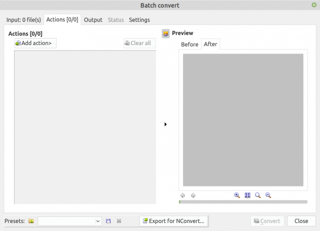

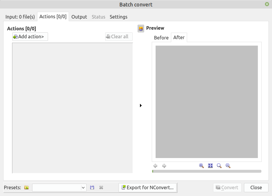

Re: Conversion par lot : modifier la couleur du fond des aperçus
J'ai déjà modifié ces paramètres. Mais ils ne s'appliquent pas à l'aperçu dans l'outil Conversion par lot.
Dans cet outil, le fond reste noir.
Voilà l'aperçu normal :
Voilà comment il apparaît dans la conversion par lot :

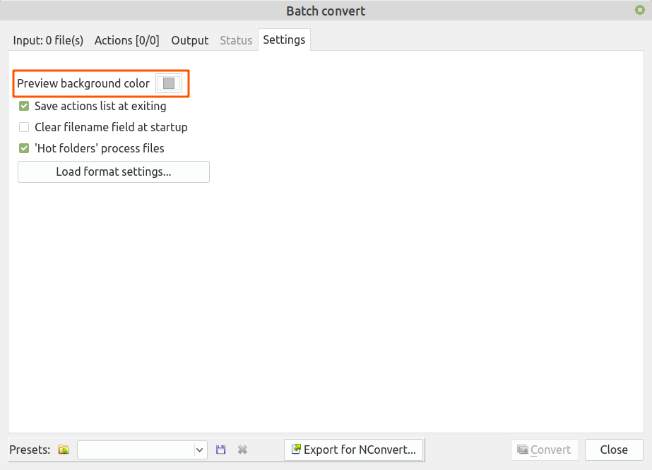

Il s'appliquent pour moi en XnView MP 0.99.6 [En anglais] :Ibiscus wrote: Fri Apr 01, 2022 2:02 pm J'ai déjà modifié ces paramètres. Mais ils ne s'appliquent pas à l'aperçu dans l'outil Conversion par lot.
Un malentendu peut-être ?
Un capture d'écran du volet Paramètres ?
Me voilà bien confus. J'avais fait le tour des paramètres du logiciel, mais je n'ai tout simplement pas remarqué la partie haute de cet onglet !
Effectivement, on peut changer la couleur du fond et enfin il est possible de distinguer les bords de l'image !
Merci pour votre aide ! Voilà qui devrait grandement accélérer le travail !
