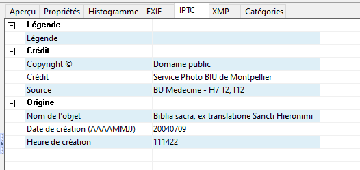

Avec XnView je souhaiterais supprimer des champs IPTC sur un lot (le champ date et heure de création) tout en laissant les autres champs tels qu'ils ont été saisi et particulièrement le champ "Source" qui change à chaque fichier.
Autre petit souci, dans le champ légende, un saut de ligne a été saisi, ce qui donc affiche ce champ avec aucun texte. Je souhaiterais aussi effacer ce champ sans pour autant faire changer le champ "Source" qui lui est variable donc....

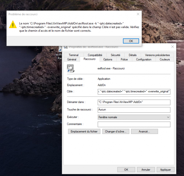

J'ai donc tenté votre méthode et lors de l'étape où il faut rajouter des commandes dans la partie cible du raccourci, j'ai un message d'erreur qui ne me permet pas de faire ceci.... Je vous mets une capture d'écran en PJ.
J'ai pourtant bien suivie vos conseils.

Apparemment le guillemet final est en trop ? Ces guillemets encadrent seulement les deux commandes iptc...
C'est Windows 10 ?

En effet, il semble nécessaire de mettre des guillemets sur le chemin complet de l'exécutable, à cause de l'espace dans le nom Program Files
"C:\Program Files\XnView\AddOn\exiftool.exe" -k "-iptc:datecreated=" "-iptc:timecreated=" -overwrite_original
Perso j'évite toujours d'utiliser Program Files, c'est source de problèmes.
Dès le premier jour, je mets mes logiciels dans C:\Util (si possible en version portable)
C'est court, sans espaces, sans restrictions système

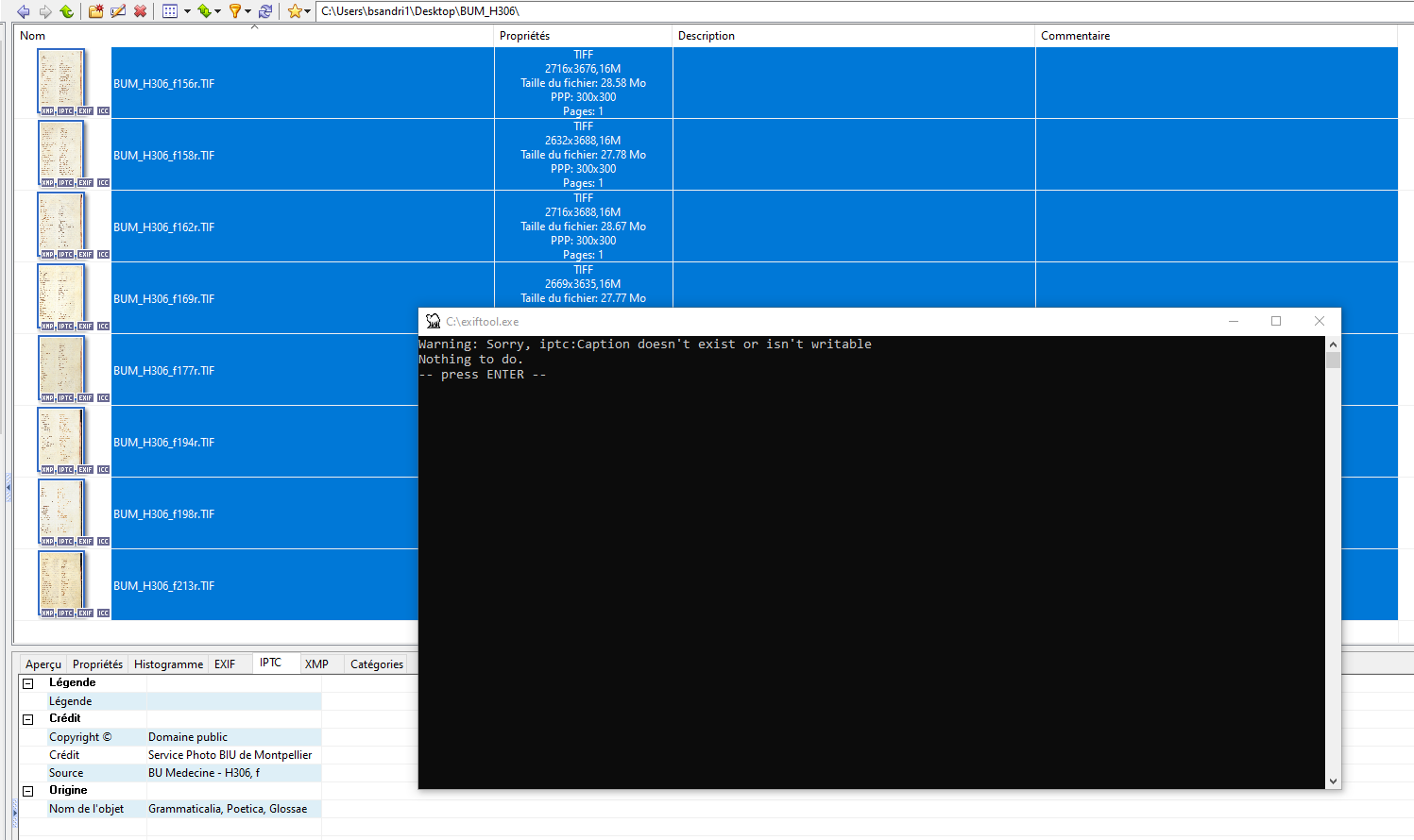

Par contre, concernant la commande pour effacer la légende bug :/ (image en PJ).
J'ai essayé aussi en rajoutant du texte dans légende (en pensant qu'une absence de caractère le fasse buger) pour ensuite essayer et ça me fait le même message d'erreur... :(

Oups
Désolé, j'ai écrit de mémoire ... en fait , la métadonnée c'est Caption-Abstract
C:\exiftool.exe -k "-iptc:captionabstract=" -overwrite_original
(Pour les courageux, il y a le lien vers ma doc Exiftool ci-dessous.)
Pour le champ Légende IPTC, XnViewMP permet aussi de faire la manip, de manière plus conventionnelle
Sélectionner une photo, Passer dans "Outils, Métadonnées, Transférer" , Ajouter le champ cible "IPTC, Légende"
Laisser la case vide et cliquer sur le bouton "Appliquer" : ça efface la légende.
