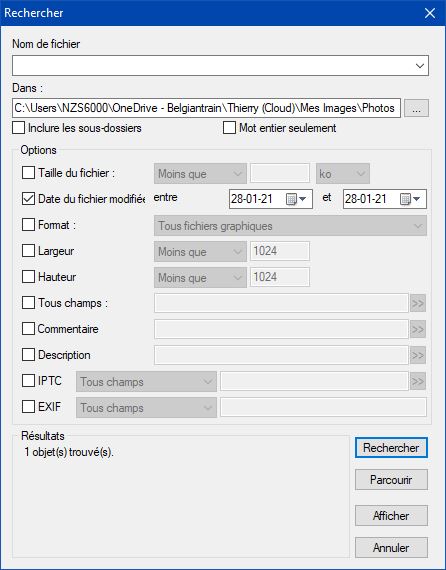

Dans XnView "Classic", je cochais la case en regard du calendrier en y laissant la date actuelle (voir capture ci-dessous) et la recherche était fructueuse.

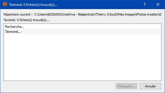

Avec XnView MP et les mêmes paramètres de recherche, aucun résultat..

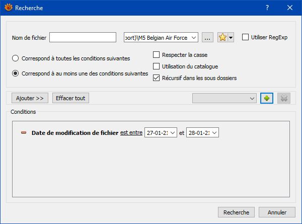

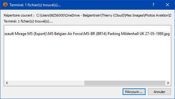

Si j'introduis : entre le 27-01-2021 (jour précédent) et le 28-01-2021 (aujourd'hui) le fichier est détecté
Xn MP2.JPG (41.72 KiB) Viewed 1769 times
Xn MP2b.JPG (31.91 KiB) Viewed 1769 times
(Fichier trouvé)
