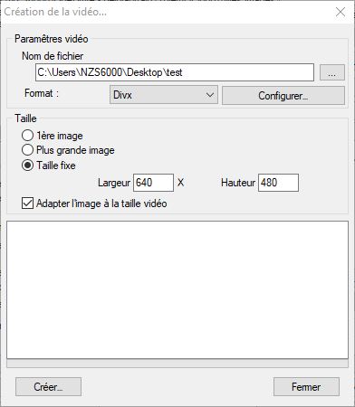

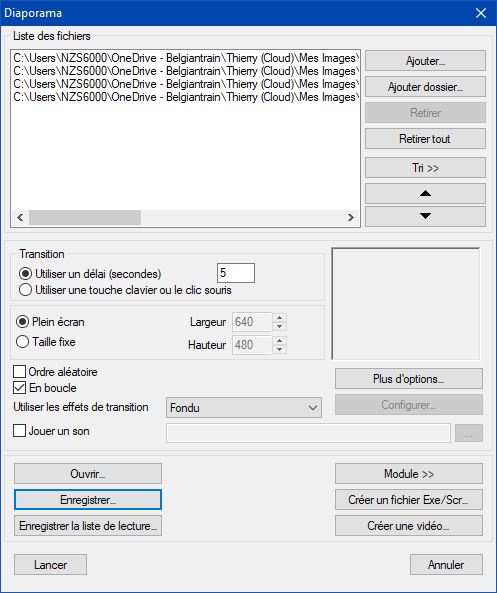

Donc, si vous désirez créer un diaporama avec XnView au format "avi", il vous suffit de cliquer sur le bouton.... juste en-dessous de celui sur lequel vous avez cliqué ("Créer un fichier Exe/Scr/...") pour créer votre "exe". :D 8)
Ce bouton est intitulé "Créer une vidéo".
Après avoir choisi vos photos pour le diaporama (à la première étape, comme vous l'avez fait lors de vos essais précédents), vous cliquez sur ce bouton qui ouvre une fenêtre de paramétrage de la vidéo finale crée par XnView.
Vous cliquez d'abord sur le bouton avec les trois petits points (à droite du champ "Nom de fichier"), pour choisir l'endroit de destination de la vidéo et donner un nom à la vidéo.
Ensuite, en bas de cette même fenêtre, cliquez sur le bouton "Créer" et le diaporama sous forme de vidéo se réalise...

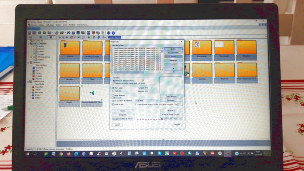

J'ai bien suivi votre tuto, mais comme vous pouvez le constater, sous la fenêtre Exe/Scr, je n'ai pas
les petits points appelés "créer une vidéo" sur lesquels vous m'invitez à cliquer ! ! ! !
Pouvez-vous me guider pour savoir comment faire svp d'avance merci. :)
(Voir photo jointe)

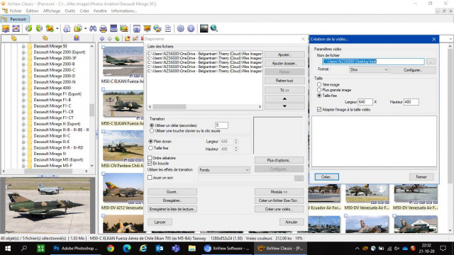

Votre capture d'écran n'est pas d'une grande lisibilité, mais effectivement le bouton "Créer une vidéo" semble grisé...
Alors dans ce cas... je suis désolé mais nous devrons attendre l'avis de Mr. Gougelet.
Je viens de tenter plusieurs essais chez moi et à chaque fois, comme vous pouvez le voir sur l'image ci-dessous, la fonction reste disponible (le bouton n'est pas "grisé").

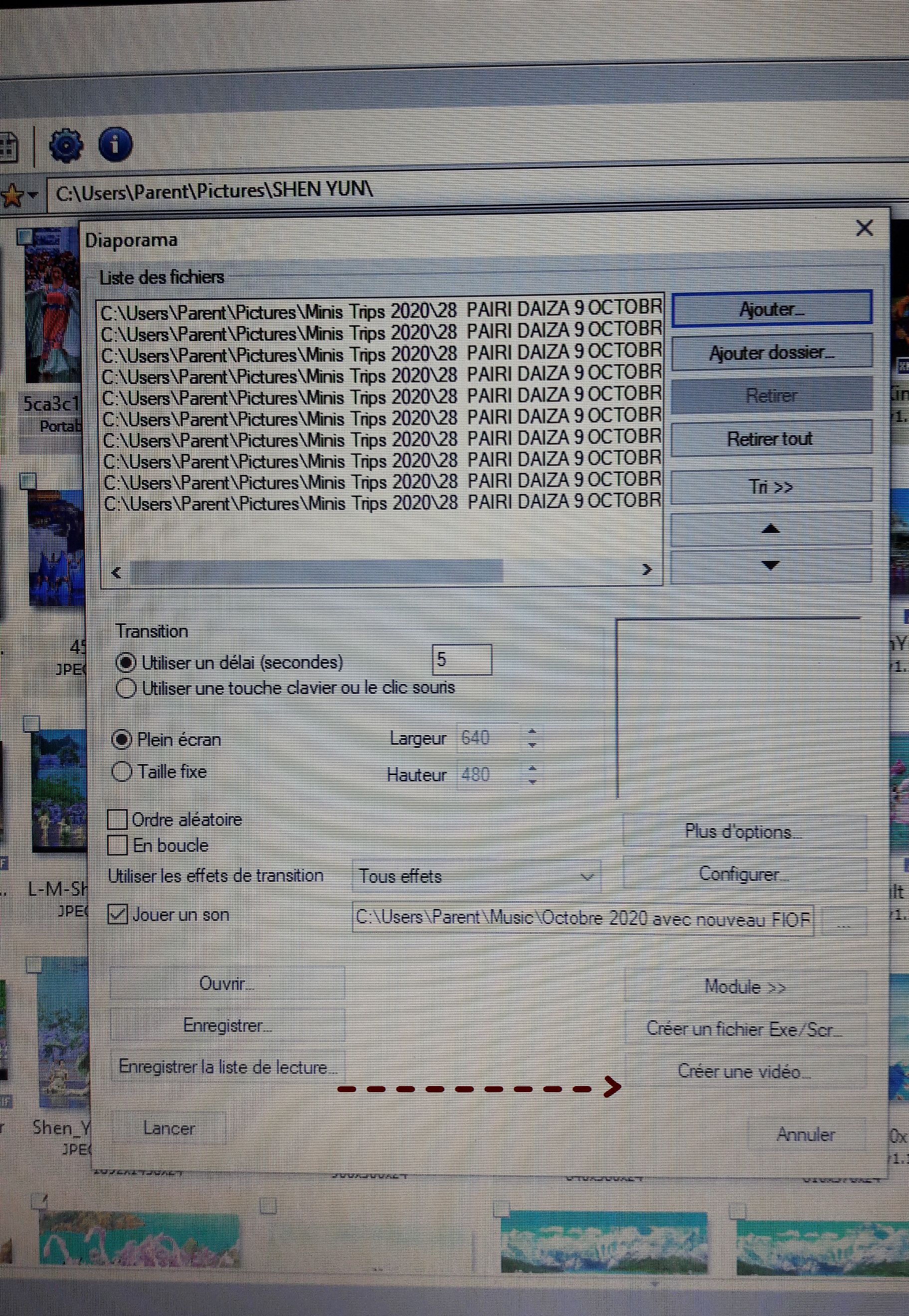

Comme on peut l'apercevoir sur ma photo jointe, la fenêtre "créer une vidéo" n'est pas en surbrillance donc inutilisable !
Dommage car je tiens vraiment à réaliser mes nombreux diaporamas en attente puisque ça ne fonctionne pas !

Un fichier "sld" peut en effet être créé, mais uniquement lorsqu'on clique sur "Enregistrer" ou "Enregistrer la liste de lecture" à la première étape et non sur le bouton "Créer une vidéo" ! (Voir ci-dessous)
Ci-dessous, une capture d'écran de la fenêtre finale, avec les réglages que j'utilise (2ème étape).

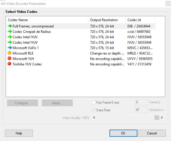

La fenêtre "AVI Video Encoder Parameters" qui s'ouvre en cliquant sur le bouton "Configurer" est celle ci-dessous (mais je n'ai rien changé aux réglages d'origine).
