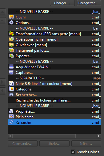

- J'ai paramétré XnView selon mes gouts, (thème sombre, etc)
- Dans Interface > Barre d'outils > Grandes icones => est coché, pour me permettre d'utiliser mes propres icones (qui sont dans le dossier icon-48)
- J'ai ensuite modifié la liste, pour ne conserver que les commandes que je voulais, jusque là tout va bien
- J'ai ensuite enregistré ma barre dans un fichier externe grâce au bouton 'enregistrer'
(Voici un screen de mon organisation)
- J'ai aussi modifié certains raccourcis claviers et aussi enregistré les nouvelles préférences.

Vous faites bien OK en bas de la fenêtre Barre d'outils ?
Je pense que le bouton Enregistrer crée un fichier de sauvegarde "pour vous" mais que ce fichier n'est pas rechargé automatiquement par xnview (il y a le bouton Charger pour cela).
