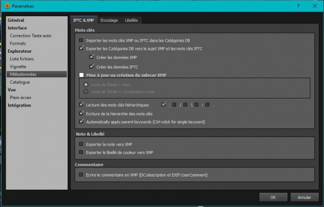

Bonjour, voici mes paramètres des métadonnées :
Merci d'avance

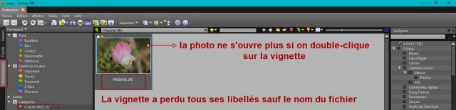

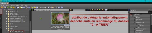

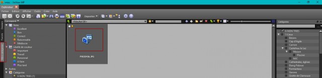

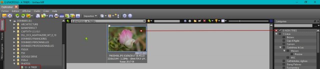

Voici en image ce qu'il se passe :
étape 1 + 2 :
étape 3 :
étape 4 :
étape 5 : en fait, la vignette est bien mise à jour (en passant quand même par l'étape d'icône d'ordinateur) si on change de filtre de catégorie et que l'on revient sur la catégorie "0 - à trier" mais les plus gros soucis sont que les libellés ont disparus et que la photo ne s'ouvre pas !
Je vais renommer le titre du fil car ce n'est pas un problème de vignette mais un problème d'ouverture de photo et de perte de libellés
