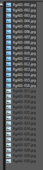

- Sélection des 16 premiers fichiers d'un dossier (Images Jpeg, taille moyenne 3 Meg)

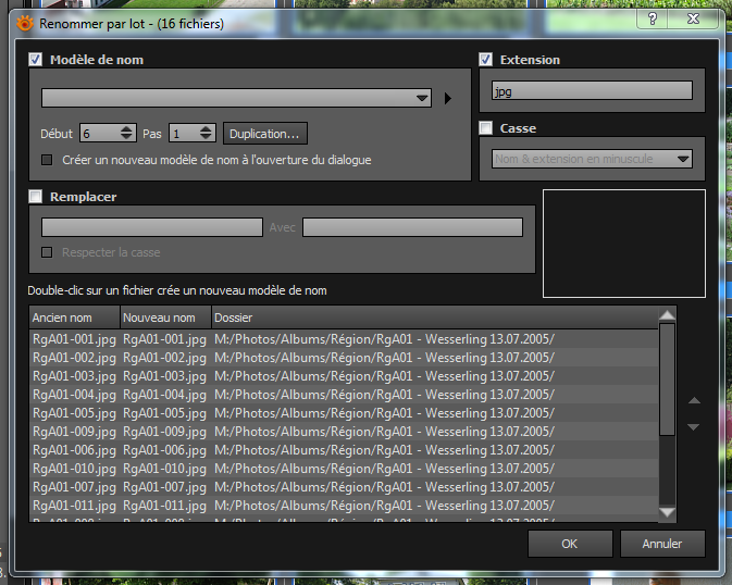

- Fonction "Renommer par lots"
- Dans le Popup "Renommer", Les fichiers ne sont plus triés sur la séquence d'origine (Nom).
Mais
- Si, avant d'appeler la fonction "Renommer", je clique sur "Trier", option "nom", les fichiers reviennent alors dans l'ordre correct, tout marche bien.
- Cela ne se produit pas sur tous les dossiers. Je n'ai trouvé aucun point commun entre ceux avec qui cela fonctionne et ceux où l'erreur se produit. Par contre sur les dossiers victimes du problème, c'est systématique.
Quel que soit le dossier, et le nombre d'images sélectionnées, le déclassement commence toujours au sixième fichier.
- Le problème ne se produit pas si on sélectionne moins de 16 fichiers, il persiste s'il y plus de 16 fichiers sélectionnés.

Après des recherches, je me suis aperçu que le problème semble lié à la taille des vignettes.
Vignettes de petite taille (La plus petite possible) - Tri correct.
Vignettes de 192 x 144 - Je retrouve le cas exposé ci-dessus sur la plupart de mes dossiers.
Autres tailles: Vignettes plus grandes, Curieusement, cela semble remarcher ... à vérifier.
Avec un fichier xnview.ini d'origine, sans aucune personnalisation il n'y a aucun problème.
Ce n'est que lorsque je commence à toucher aux paramètres Options/Vignette/Apparence que les problèmes apparaissent. Ceci sauf erreur de ma part .....
