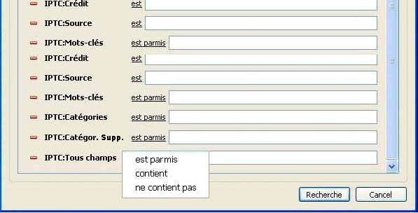

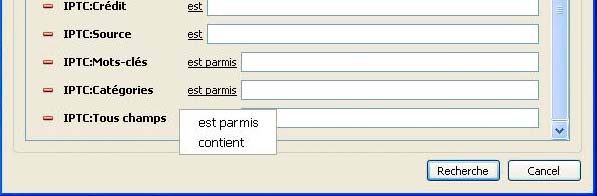

Y à t-il une raison pour que le choix "ne contient pas" ne figure pas pour certains champs ?
Champ "Catégorie"
Le champ nommé est en réalité "Catégories Supplémentaires"
- Il serait bon de renommer " Catégories" en "Catégories Supplémentaires (ou Supp.)" pour éviter la confusion !
- Le champ "Catégories" n'est donc pas repris dans les champs de recherche possible, est-ce un choix ?

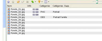

Ce champ n'est d'ailleurs pas repris dans les colonnes qui peuvent être affichées quant est choisi "Voir sous forme de... Liste détaillée". Ceci est peut être lié à cela !
Voir post http://newsgroup.xnview.com/viewtopic.php?f=60&t=23124
Il y a bien une colonne "Catégories" mais son contenu correspond au champ "Catégories Supplémentaires" et il serait bon là aussi de rectifier.

Donc rajouter 'ne contient pas', et ajouter une recherche sur les categories DB?

Ainsi ce serait bien
