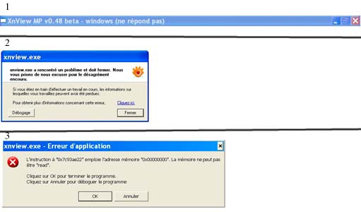

2- Catégorisé une image (même si l'icône n'apparaît pas sur le fichier) et tenter de passer dans un autre dossier.
-J'ai du supprimer le(s) fichier db (plusieurs tentatives) pour pouvoir réouvrir le programme !

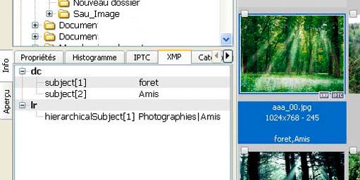

Catégoriser par les mots-clés :
Voir que dans Paramètres/Métadonnées, onglet IPTC & XMP dans le cadre Mots-clés tout est coché (voir remarque ci-dessous)
Si je choisis par exemple Photographie|Ami, choix proposé dans la fenêtre d'édition IPTC/XMP (ici, il est possible de choisir la catégorie parent "Photographie" !)
Cela est bien enregistrer dans l'onglet XMP mais n'est pas enregistrer dans la catégorie prédéfinie pas plus d'ailleurs que n'est créé les deux nouvelles catégories que les mots-clés foret et Amis devraient provoquer tout au moins lors d'une nouvelle ouverture du programme.

---- Dans les XMP l'inscription sera différente suivant qu'est choisie une sous-catégorie (de base) qui se trouve dans Photographie ou dans Autre dans lequel se trouve répertoriés "automatiquement" les mots-clés en sous-catégories (qui semble pourtant être considérés comme des Catégories au vu des annotations XMP !!!)
Ceci se constate facilement en choisissant la fenêtre d'édition des IPTC&XMP, il suffit de double cliquer sur Paysage ou sur un des sous-dossiers dans Autre. A souligner que l'icône catégorie n'apparaîtra pas même après fermeture/Ouverture du programme quel que soit le choix. Étrange, dans IPTC= Photographie|Paysage et XMP=Paysage !

PS: Plus de crash depuis que n'est plus apparu la double sélection. Je conserve cependant encore les fichiers.db au cas ou

D'ailleurs, le crash que j'ai eu ne serait peut être pas lié à cela mais à l'utilisation du zoom lors d'une sélection en plein écran. Essais que j'avais effectués pour tester mes choix. Il y a quelques posts récents qui en font part mais c'est sans certitude de ma part. Toujours est-il qu'en début de test, j'ai eu une fermeture intempestive sans savoir exactement ce qui l'à provoqué donc réinstall mais cette fois en ne faisant rien d'autre que de travailler avec les catégories et pour le moment c'est ok !
