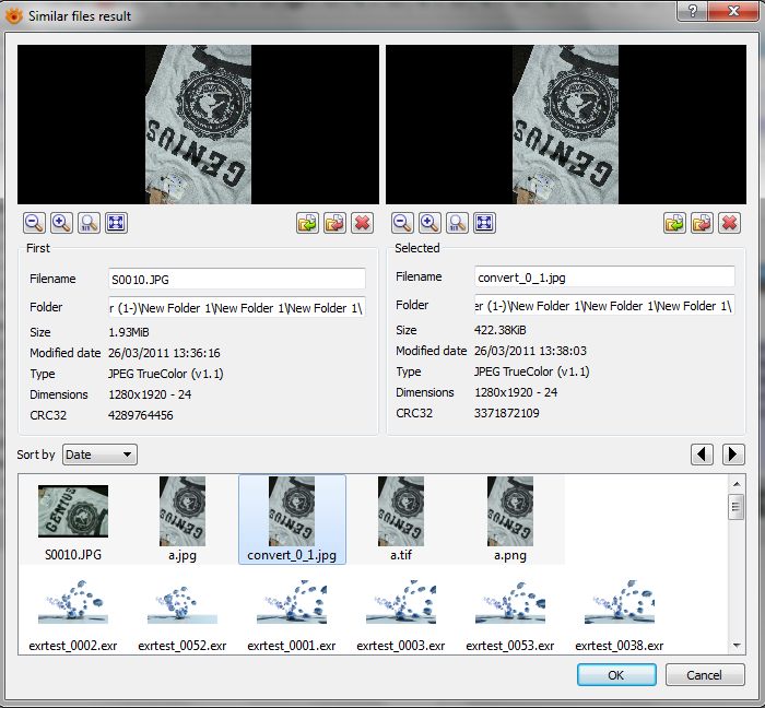

I've just finished to make the new 'search similar' on XnViewMP
So if you would like to test it on windows (before next version), please send me your email by PM

Salut,
Vu mon retard, je voudrais savoir si tu as déjà reçu des retours de test suffisant pour avancer !
Au cas où :
Y a t-il une option pour visualiser les images (traits noir) ?
Vapavite @+

Vapavite wrote: Vu mon retard, je voudrais savoir si tu as déjà reçu des retours de test suffisant pour avancer !
Oui oui, c'est bon. Il y a un splitter pour agrandir la zone (pas visible au depart, sera corrigé)

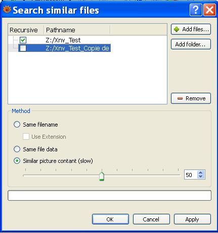

Ce ne sont que des réflexions vu l'absence d'image limitant pour le moment la manipulations et les essais !
-Quel est la fonction du bouton "OK" dans la fenêtre ?
-Est-il possible de supprimer les images de la première colonne (image servant à la comparaison) ?
-La possibilité de cocher "récursif" devant les dossiers sélectionnés, est-ce l'option qui permettrais aussi de ne pas réanalyser tout un dossier (contenu connu) mais qui servirait quant même de base pour comparaison !
Voir : http://newsgroup.xnview.com/viewtopic.php?f=56&t=20973 dont cette réflexion,
Si j'ai 2 dossiers, A et B
Je connais le contenu du dossier A (dossier source, très conséquent donc très long à analyser)
J'aimerais pouvoir comparer le dossier "B" avec "A" mais que A ne soit pas analyser puisque je connais son contenu !
Pour le moment lorsque j'introduis les deux dossiers (ou plusieurs dossiers) ils sont obligatoirement tous analysés (ou réanalysé).
Ah oui, en fait indiquer un repertoire de reference...
Suggestions pour faciliter la lisibilité, distinguer la première colonne des autres autres par un trait verticale ou autre (couleur, ...)
PS :La présentation de la fenêtre et les options supplémentaires apportent vraiment un plus à ce moteur de recherche :D
Vapavite @+

Comme j'ai fait les tests, je peux répondre un peu:
- OK c'est pour lancer la recherche de comparaison au début. Ensuite, ça ferme la fenêtre (vous avez fini de trier).
- On peut supprimer la première image mais cela supprime le tri correspondant à l'image. Par contre on peut choisir quelle image sera affichée en premier par filtre.
- je ne connais pas la réponse à la dernière question.
Tout ceci sous contrôle et en supposant qu'il n'y a/aura pas de nouvelle modifs.

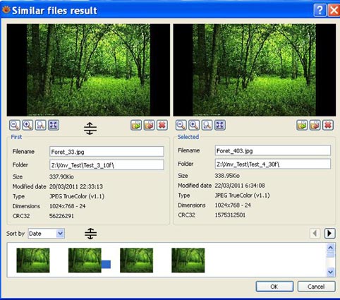

Pour le moment chez moi, seul le bouton "Apply" fait fonction. Le bouton "OK" ferme uniquement la fenêtre ! !
C'est cela que je voulais dire ! Sauvegarder le reste du tri malgré la suppression de l'image de référence.
Suggestion !
Y aurait-il moyen de sauvegarder le choix du tri (filtre) en même temps que les autres paramètres de la fenêtre !
Serait-il possible d'augmenter la taille des images en masquant (provisoirement par exemple) une partie des infos !
Pour les infos, j'aurais préféré que "Dimensions" suive directement "Size". Ceci permettrait en outre de ne masquer que "Type" et "CRC" dans ma suggestion et utiliserait le maximum de la surface disponible :arrow: Voir les bandes noir qui entoure la photo de la première image ci-dessus. La fenêtre de recherche est ici en plein écran (moniteur 21') .
Bien à vous
Vapavite @+

lian wrote:- On peut supprimer la première image mais cela supprime le tri correspondant à l'image. Par contre on peut choisir quelle image sera affichée en premier par filtre.
Comment, ça? En fait pouvoir supprimer la 1ere image, et que la 2eme image devienne la reference?
Vous n'arrivez pas à réduire la partie infos?? Peu etre, un menu pour choisir les champs, non??
