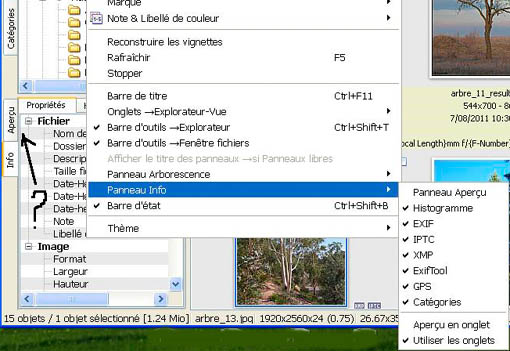

Je ne savais pas que "Aperçu" signifiait "Voir l'aperçu" d'où une bonne partie du problème ! Figurant dans la liste des onglets possible du panneau Info, je l'ai considéré comme tel et il avait donc pour moi le même sens que "Aperçu en onglet" !
Néanmoins la confusion était possible puisque je me suis retrouvé dans cette situation ci et cela à plusieurs reprises :
Les2decoches copie.jpg (53.49 KiB) Viewed 1573 times
Cette situation n'est pas évidente à reproduire car la plupart du temps la situation se présente normalement, voir ou pas voir l'aperçu ou le mettre en onglet ou pas.

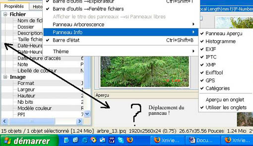

Il y a cependant encore ceci qui arrive :
Les2decoches3 copie.jpg (52.38 KiB) Viewed 1573 times
Le panneau ne reprend pas sa place originelle ! Un glisser-déposer sur le panneau Info résout le problème

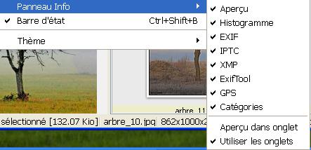

PS: J'aurais du utiliser le fichier .qm original pour afficher les images. J'espère ne pas trop ajouter de confusion à cause de cela
