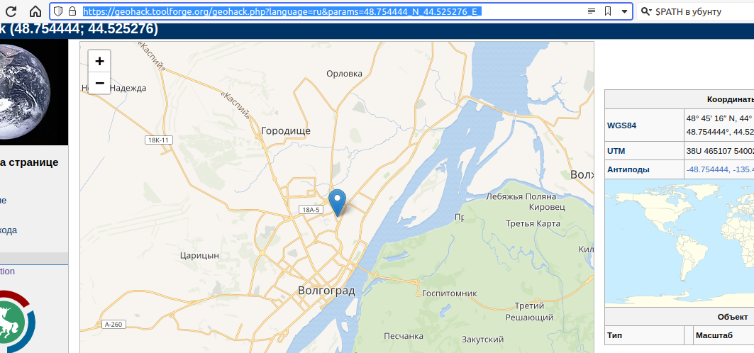

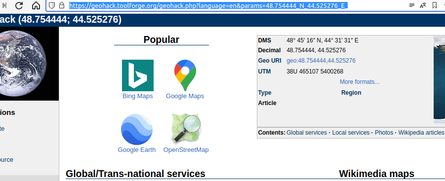

Re: ** Русский - Russian
Привет!
При попытке просмотреть место съемки (Инструменты- Показать местоположение GPS в... - GeoHack) автоматом подставляется отображение страницы на английском языке - https://geohack.toolforge.org/geohack.p ... e=[b][b]en[/b][/b]¶ms=........
Нужно ru.
Как-то можно поправить?
Кстати, для ГуглКарт также подставляется английский (Инструменты- Показать местоположение GPS в... - Googe Maps)
https://www.google.com/maps/place/..... ... i][b][b]en[/b][/b][/i]
Нужно ru.
(XnView MP Linux
Version 1.4.0 64bits (Dec 12 2022)
Libformat version 7.132)
Нужно ru.
Нужно ru.
(XnView MP Linux
