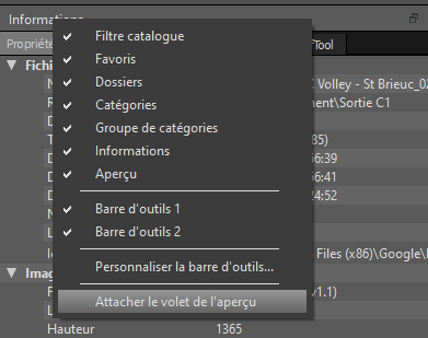

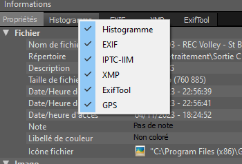

Dans le panneau Informations, en faisant un clic droit sur l'onglet Propriétés tu peux rendre visible les autres onglets ( Exif, XMP, Exiftools, Histogramme )
Et pour ajouter à ce panneau l'onglet Aperçu, tu fais un clic droit sur l'onglet Information ou Aperçu et tu sélectionnes Attacher le volet de l'aperçu.

Au cas où...
XNViewMP_Clic droit Propriétés.png (21.2 KiB) Viewed 2612 times
XNViewMP_Clic droit Informations.png (19.15 KiB) Viewed 2612 times
