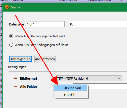

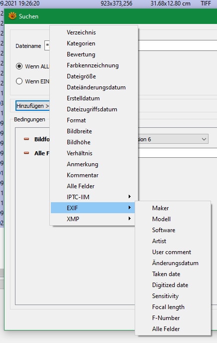

Funktion "Suche" - Unterdefinitionen:
Die habe ich mir heute erstmalig angesehen - zwei Punkte:
- aus der einen Formulierung werde ich nicht so recht schlau
- diverse Begriffe sind (noch) Englisch
Siehe Anlagen.
Posts: 8704
Location: Frankfurt, Germany
Re: ** Deutsch - German
Post by helmut »
Vielen Dank, Peter, für deine Hinweise und entschuldige, dass ich so spät antworte.
Die beiden Texte "enthält" und "ist eine von" sind kurz und knapp; aber nicht einfach zu verstehen. Ich musste selber überlegen und herumprobieren, bis ich herausbekommen habe, was denn gemeint ist. Die englischen Texte "contains" und "is any of" sind allerdings auch nicht viel hilfreicher.
enthält (contains)
"enthält" (contains) schaut, ob die betreffende Zeichenkette in dem angegebenen Feld bzw. Feldern enthalten ist. Ich denke das "enthält" passt ganz gut, aber da ist noch Luft nach oben.
ist eine von (is any of)
Hier musste ich Herumprobieren. Bei "is any of" kann man mehrere, durch Semikolon getrennte Begriffe angeben, nach denen allen gesucht wird. Wird in der durchsuchten Zeichenkette einer der angegebenen Begriffe gefunden, dann ist es ein Treffer. Warum man sowohl "contains" und "is any of" braucht, hat sich mir noch nicht erschlossen, denn mit "is any of" ist - soweit ich sehe - auch "contains" abgedeckt. Vielleicht kann hier jemand helfen, der sich mit der Suche besser auskennt. Am Besten gleich noch ein neues, englischsprachiges Thema hierfür aufmachen; dann haben mehr Leute etwas davon.
Prima wären kurze und dennoch verständliche Beschriftungen - aber da habe ich im Moment keine so rechte Idee. Für Vorschläge bin ich dankbar.
Die englischen Begriffe in dem EXIF-Unterdialog sind (meine ich) nicht übersetzbar; ich habe sie eben unter Non-translatable strings gemeldet.
