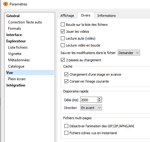

je ne reproduis pas. Qu'avez vous dans Parametres>Interface & Parametres>Interface-Onglets et avez vous Parametres>Vue>Divers-cache?

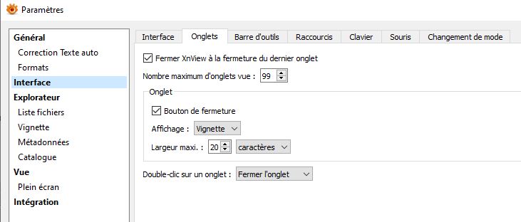

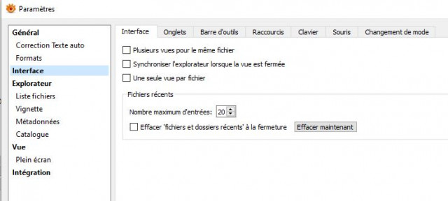

Voilà ce que j'ai dans ces différents paramètres :
2023-01-04 14_36_23-Démarrer.jpg (38.11 KiB) Viewed 3131 times

Re: Problème lors des rotations en mode explorateur
en desactivant les 2 options du cache, meme chose?
outriaz
Posts: 11
Joined: Sun Jan 15, 2012 7:00 pm
Post by outriaz »
Je viens d'essayer, oui, même constat avec les 2 options de cache décochées.

Posts: 46235
Parametres>Interface>Plusieurs vues pour le meme fichier?
outriaz
Posts: 11
Post by outriaz »
Merci, cette option une fois cochée règle mon problème. Après rotation de la vignette, et double clique sur la photo, j'ouvre bien maintenant mon image en version tournée.
