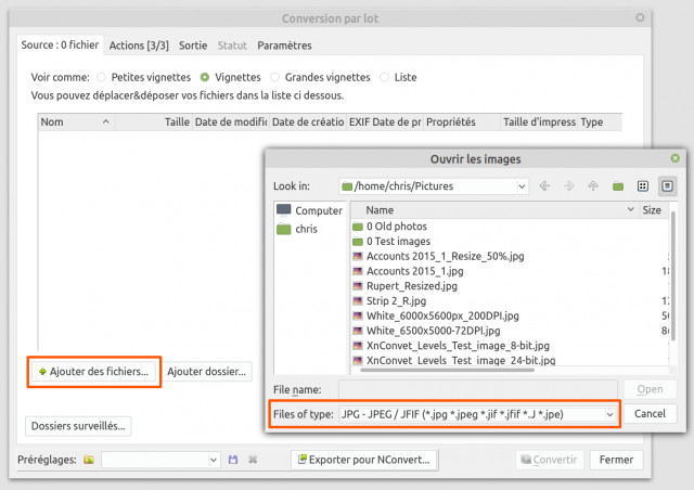

Outils > Conversion par lot...

- Dans le menu Outils de XnViewMP , on trouve "Traitement par lots" ou "Conversion par lots" selon les versions ... mais pas "Convertir" qui lui, est dans le logiciel XnView Classic.Apres moi j'ai pas "conversion par lot" dans les outils mais "convertir"
- La fonction "Conversion par lots" de XnViewMP, dans l'onglet "Source" offre une case de "Recherche rapide" dans laquelle on peut inscrire une partie du nom de fichier, justement raw ou CR2 , peut être en ajoutant le point pour plus de précision ".raw" : cela sert de critère pour sélectionner les fichiers qu'on souhaite traiter.
- Il faut explorer tous les onglets et options de cet outil ( Source, Action, Sortie, Paramètres ) pour éviter de faire des bêtises, et faire des essais sur des petits nombres de fichiers ou des dossiers de tests pour s'assurer que la manip est au point.
Avec une attention particulière sur l'onglet "sortie" et les dossiers destinés à recevoir les fichiers convertis pour éviter de les disperser, ou pire, d'écraser les originaux.
- Une fois la manip bien maitrisée, il reste à afficher les 10000 photos (Afficher,Voir les fichiers des sous-dossiers) , tout sélectionner (Ctrl A) et courageusement lancer le traitement
