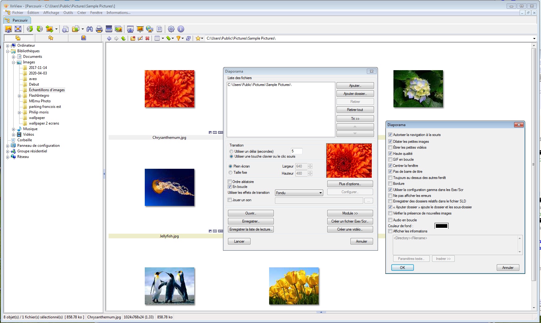

Que je clique à droite ou à gauche de l'image affichée plein écran, c'est toujours l'image suivante qui apparait, jamais la précédente.
Voici la configuration :

Je ne verrais pas les réactions clics souris sous la rubrique [Diasporama] des paramètres, de surcroît je ne comprends pas où tu as trouvé ces option du Diasporama ?
je verrais ça plutôt sous la rubrique
[Paramètres/Interface/Souris/Bouton gauche]
et
[Paramètres/Interface/Souris/Bouton droit]
Cela dit avec [Paramètres/Interface/Souris/Bouton droit=>Fichier suivant] l'image suivante passe bien, mais le menu contextuel s'ouvre masquant une partie de l'image. Pas encore trouvé la façon de corriger ça si ça n'est pas un bogue.
