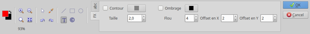

S'agit-il d'un bug ou d'un problème de manip ou de config, en tout, avec l'outil "dessin" je n'arrive pas, dans la version 0.95, à poser le texte que j'ai défini dans la fenêtre inférieure : je vois, au clic, très brièvement, le cadre du texte et le texte dedans, mais il ne se pose jamais.

- essayé de poser un mot sur une image avec l'outil DESSIN > Texte. Ça marche... mais mal : il me faut cliquer plusieurs fois pour que le mot se pose, mais, contrairement à précédemment, il se pose finalement... Config du texte :
