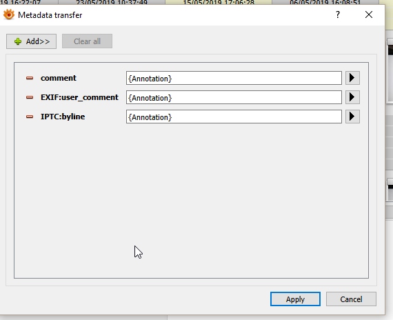

Ceci dit ... je viens juste de trouver la solution
C'est via un logiciel tiers car il s'agit de Exifer, programme assez ancien déjà et apparemment connu de certains ( m'en suis aperçu après coup dans les forums anglophones )
Plus qu'un long discours je joins ici une copie d'écran
Petites précisions :
- pas de récursivité ... un répertoire à la fois
- éviter de traiter + de 2.000 photos à la fois : risque d'oubli de certaines photos
- Facile d'emploi, gratuit et convivial
Merci encore pour votre soutien ... Xnview pour moi remplace et complète parfaitement ACdsee 3 que j'ai utilisé pendant + de 15 ans je crois
Michel Blas
Démo d'utilisation d'Exifer pour MAJ de "commentaires intégrés"
