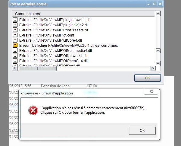

OK, je l'ai fait, j'ai extrait à nouveau larchive, et j'ai un nouveau message d'erreur :

Avez vous la meme chose pour XnConvert? Et la version 32bits fonctionne?

XnConvert s'est installé correctement. Par contre j'ai le même genre d'erreurs (fichiers corrompus) sur la version 32bits

Ok, je viens de comprendre : Alzip. J'ai de zippé la même archive avec l'explorateur windows et je n'ai eu aucun problème. Merci pour votre aide :wink:
